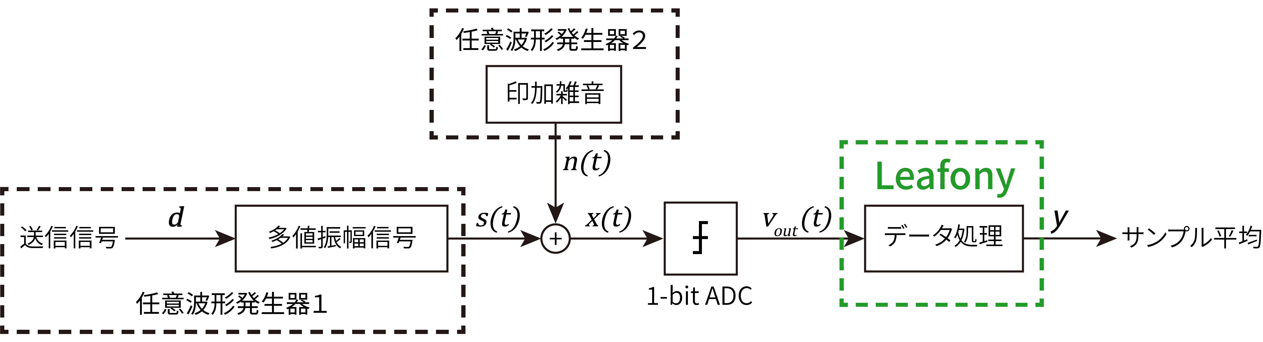

        雑音を活用した1 bit ADCによる多値振幅信号の復調実験系
        概要
        Massive MIMOシステムを備えた通信基地局において、
        大量に配置されたADCとして、高分解能のものの代わりに、
        分解能が最低である1-bit ADCを使用することで、
        消費電力とハードウェアコストを大幅に削減することが望ましい。
        本作品では、雑音とオーバーサンプリングの活用を通じて、
        1-bit ADCによる多値レベルのDC電圧の判別と、
        多値PAM信号の復調が可能かについて実証するために、
        ナノコンLeafonyを出力信号のデータ処理部として用いて実験系を構築する。
        復調・復号に関わるプログラムをナノコンLeafonyに書き込み、復調実験を行う。
        特徴
        LeafonyのADCを使わず、ディジタル入力のみで入力の異なるDC電圧レベルを判別できる。
        システムモデル図
