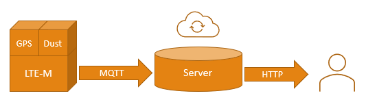

        このシステムではナノコンを用いたハードウェア上で花粉飛散量とGPSデータを計測します。
        計測したデータはLTE-Mを利用してサーバーにアップロードし、GPSデータと合わせた花粉情報のマッピングを行います。
        利用者は広域な花粉飛散量の情報だけでなく、どの経路を通る事で花粉のリスクを回避するか検討することができます。
        システム構成
        使用モジュール
        • LTE-M Leaf
        • GP20U7
        • Grove ダストセンサー
        • 006P安定化電源
