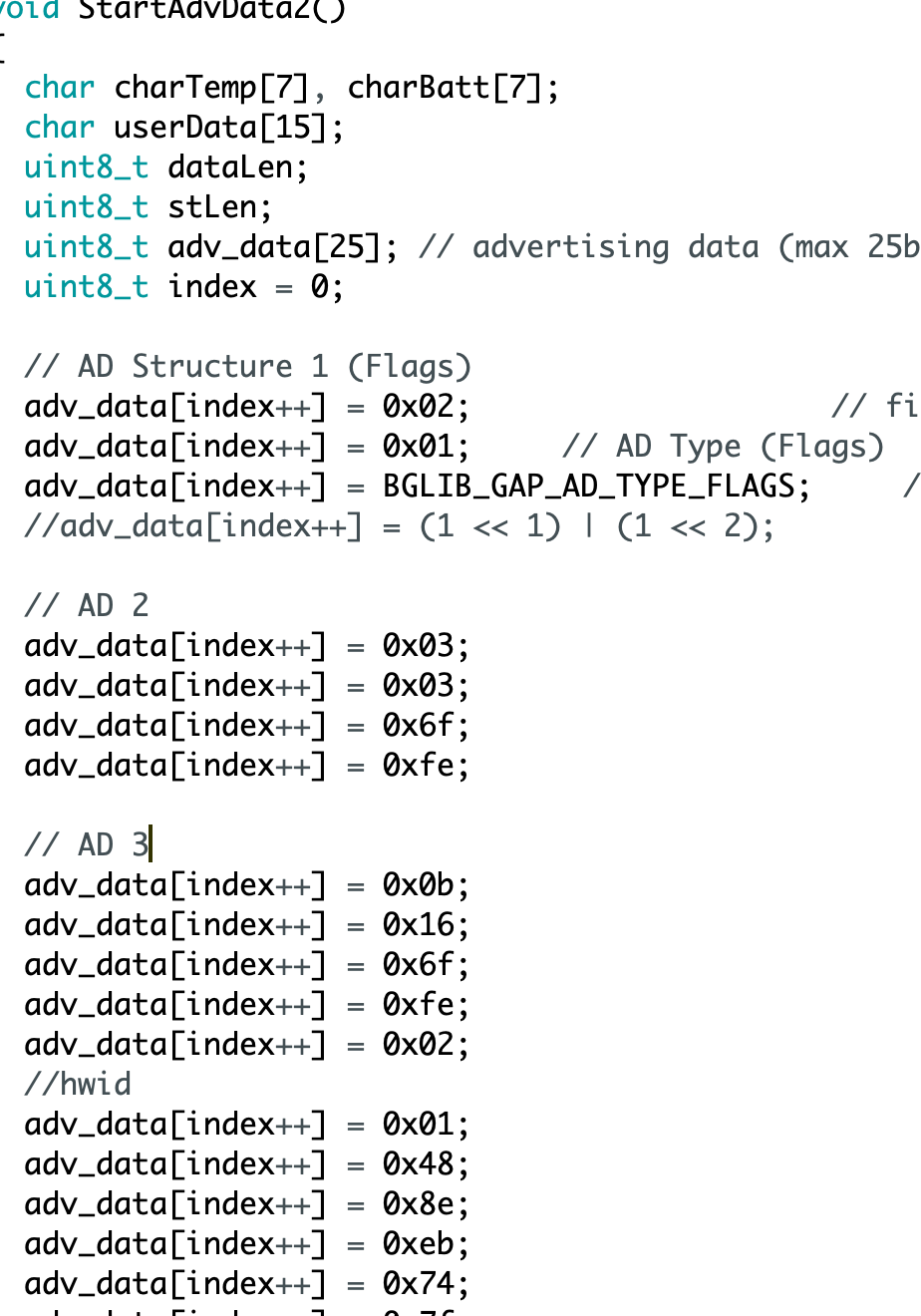

      LINE Beaconの仕様をみながらアドバタイジングデータのフォーマットを参考に、STM32 Simple BLE Beaconのサンプルコード内のAdvertising dataを格納している配列adv_data[]を変更してみました。
      しかし、LINE Beacon化することはできませんでした。
      単純にアドバタイジングデータのフォーマットを合わせるだけでは、LINE Beacon化することはできないのでしょうか?

      [1]について基本的な点を確認したいのですが、
      まず、Line-Simple-Beaconのようなサーバーはどちらかで動いていますでしょうか?
      また、こちらのESP32のサンプルのようなパケットを送信していますでしょうか?
      Line Beaconのドキュメントにあるようなパケットでトライしたことはないのですが、
      先に紹介したESP32のサンプルのようなパケットで以前トライしてみたことがあります。(その時はESP32 Leafで実装しました)
      HWIDとメッセージを設定すればパケットを作成できるので簡単です。
      基本的には同じパケットを作成すればSTM32でもできると思うのですが、
      まだ私の手元で試したわけではないので何か他にも問題点があるかもしれません。

      サーバーは別で動かしており、leafonyのesp32モジュールでは動作を確認できています。
      もう一度ご紹介いただいたURLを参考にパケットの中身を見直して動作確認を行いたいと思います。

      自己解決しました。
      パケットの0番目が適切入っていませんでした。
      無事、動作確認できました。
