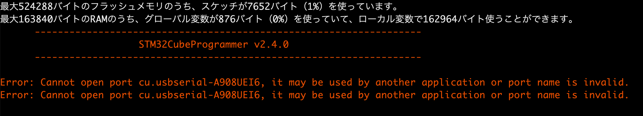

また説明通り全ての設定を終えて、Arduino IDEからプログラムを書き込もうとしたのですが、書き込めませんでした。下記の「質問したいこと」の項目で簡単に内容を示します。

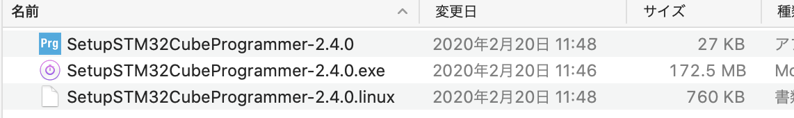

こちらからstm32cubeprogrammer software v2.4.0をダウンロードしました。
そして、ダウンロードした実行ファイル(下記画像の一番上のファイル)をクリックしてもインストールが始まりませんでした。
調べてみると、macではインストールが始まらないケースが報告されていました。
インストールする方法として、こちらを参考にしました。

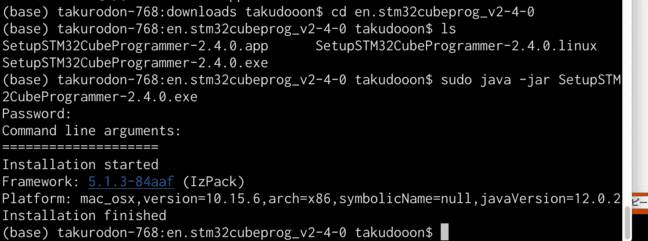

流れとしては
- Macにjavaをインストール
- ターミナルから下記のコマンドを実行することでインストールすることができました。ダウンロードしたフォルダにcdで入り、java -jarで実行します。
cd en.stm32cubeprog_v2-4-0
sudo java -jar SetupSTM32CubeProgrammer-2.4.0.exe
質問したいこと
また上記をダウンロード後、説明どおりにArduino IDEでプログラムを書き込もうとしたのですが、下記のようにエラーが出て書き込めませんでした。どうすれば解決できるでしょうか?

トリリオンノード研究会事務局の森(時)です。ご質問の件ですが、シリアルポートの設定をしてうないためだと思われます。STM32 MCU の Arduino IDE 設定 に記載をしていなかったので反映させておきます。ご指摘大変ありがとうございました。今後とも宜しくお願いします。以上

参加者ありがとうございます。
USB type Bケーブルが不調だったようで、他のケーブルと交換したところ認識されました!
