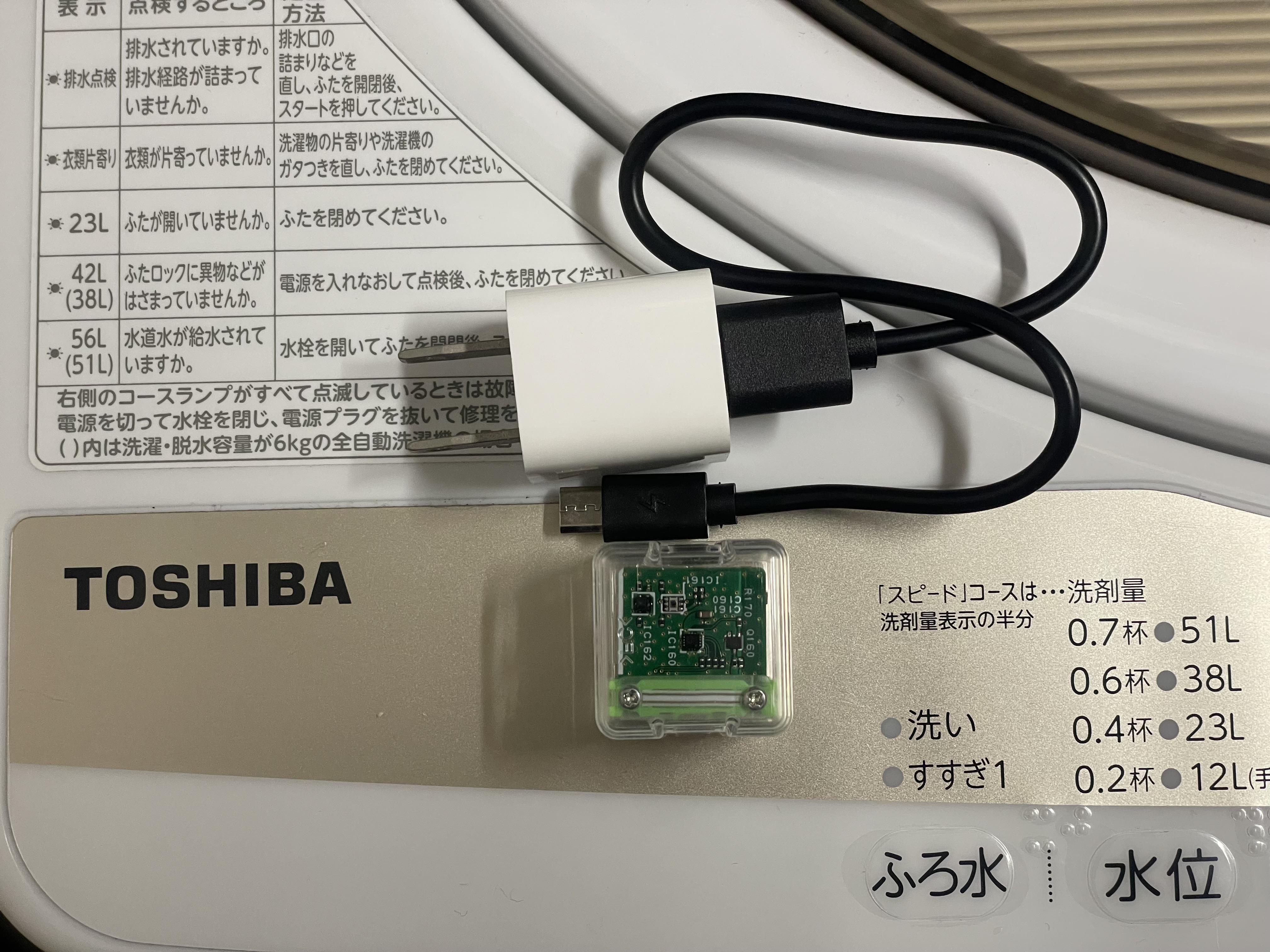

        『“おしらせ機能”~洗たく終わったよ~』は、家庭内にある一般的な洗濯機に、電池駆動するLeafonyを簡単に磁石で貼り付けることで、スマートフォンのアプリが洗濯をサポートできるIoT洗濯機にアップデートできるものです。

        ・Leafonyの電源を入れ、洗濯機の鉄板部分にマグネットで貼り付ける
        ・スマートフォンのアプリを起動し、Leafonyと接続し、お知らせ機能をONにする
        ・Leafonyが洗たく終了を感知し、それをスマートフォンアプリがお知らせする
