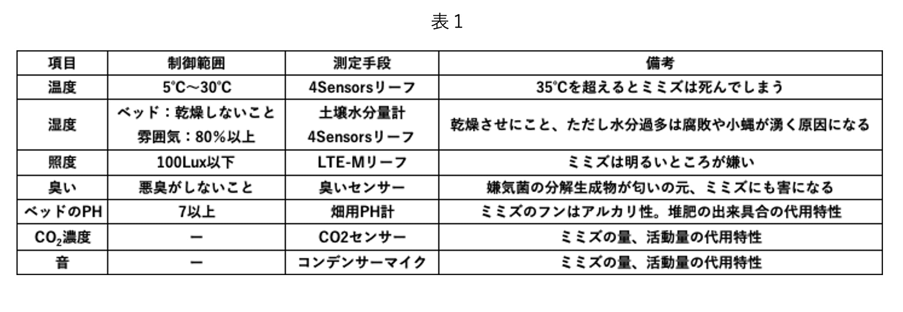

        ミミズの育成環境で重要になるのは環境の温度、湿度、そしてベッドの水分量です。これらを測定する必要があります。また光を嫌いますので照度もモニタリングします。
        ミミズコンポストがうまく機能しているときは、ゴミは腐敗せず悪臭はありません。臭いセンサー使ってモニタリングします。
        ミミズの活動状況の目安としてCO2濃度を測定します。ミミズは皮膚呼吸します。ただし細菌によりゴミが発酵してもCO2が発生するので全てのCO2がミミズの呼吸由来だと決めることはできません。
        ミミズは鳴きませんが餌(ゴミ)を食べるときに音を発生します。この音を高感度のコンデンサマイクにより録音します。うまく録音できればミミズの活動量の目安になります。
        センシング項目は表1の通りです。

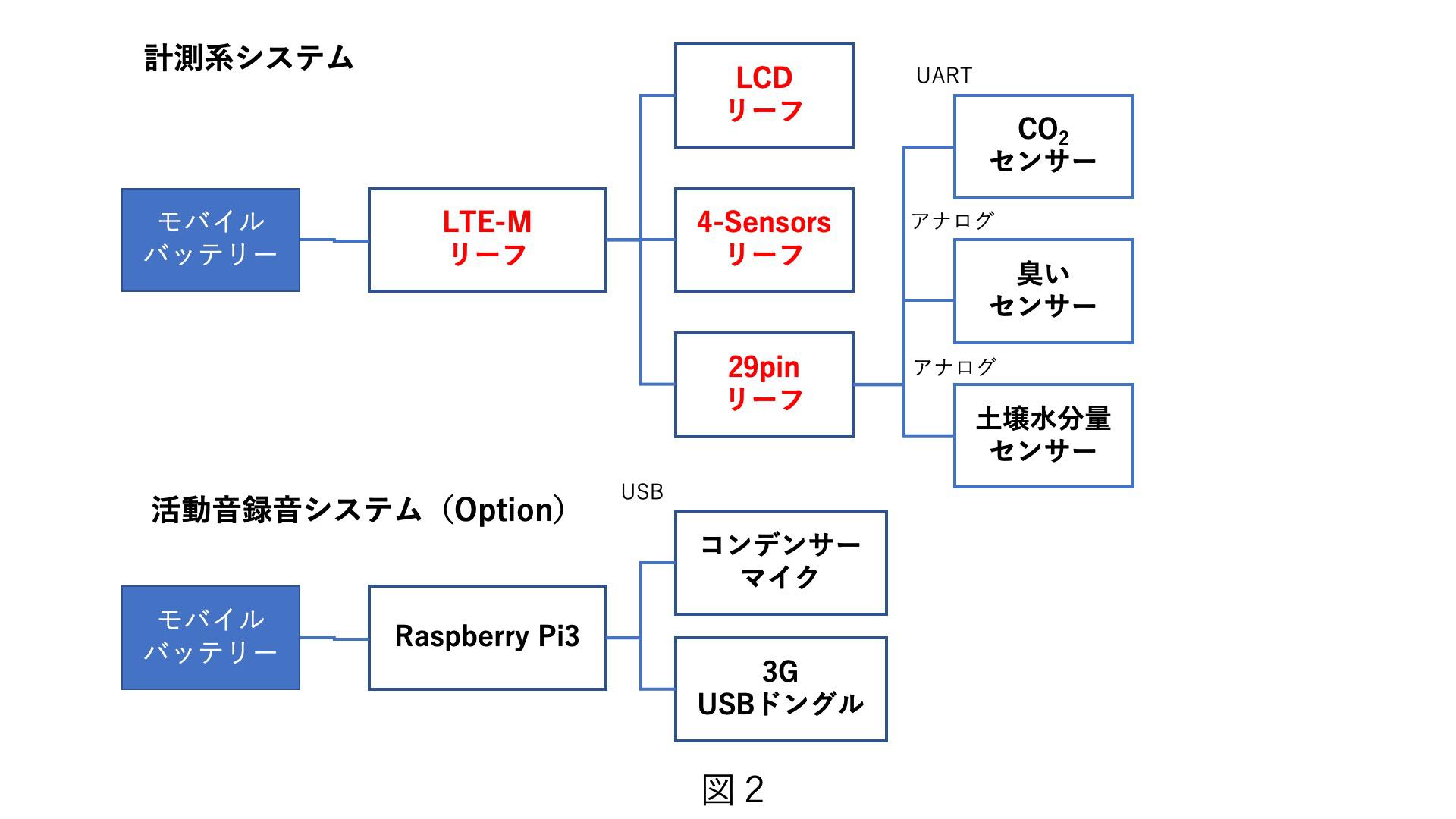

        システム構成
        システム構成は図2に示した通りです。
        CO2センサーは29pinリーフを介してUARTで接続、土壌水分量センサーと臭いセンサーは同じく29pinリーフを介してアナログ入力で接続しています。
        ミミズの活動音の録音は、当初MIC&VRリーフの利用を検討していましたが、LTE-Mリーフのアナログ入力が2ポートしかないため、RAspberry Pi3に高感度のUSBマイクを接続する別システムで行うことにしました。
        モバイルバッテリーで駆動しており屋外でも使えるようにしており、計測データ、録音データともにSORACOM Harvestに格納されます。

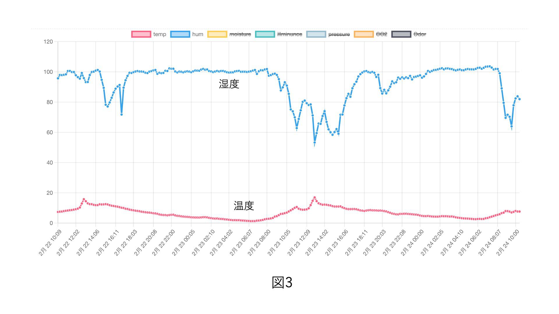

        ミミズコンポストを設置して日が浅いため、計測データは多くはありませんが、計測された結果を図3、図4に示します。
        設置場所は直射日光が当たらない屋外、計測間隔は10分としています。
        温度は1℃から20℃までの問題ない範囲で日内変動しています。環境湿度は気温変化に連動していますが暖かい日中で60%、気温が低い夜にはほぼ100%となっています。ベッドが十分に水分を含んでおり、室内は湿潤な環境になっています。ミミズは皮膚呼吸をしており乾燥が苦手ですが、これであれば問題ないでしょう。
