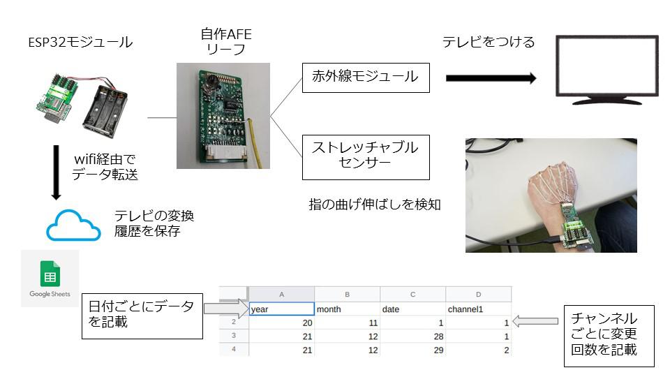

        Handy Controller ~ ストレッチャブルセンサを用いたIoTデバイス~
        作品概要図
        動画
        https://youtu.be/LL750hv8hVQ
        目的
        ストレッチャブルセンサを用いてスマートホームを実現すること
        概要

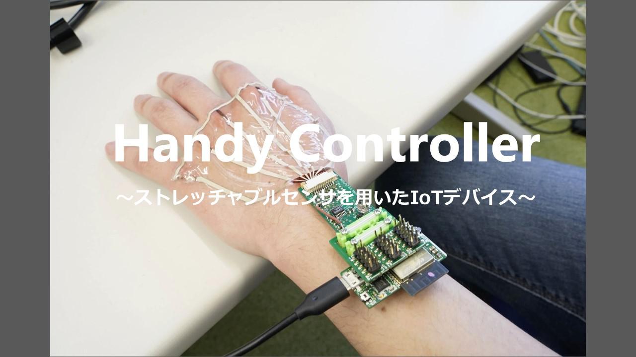

        授業内で、周囲の方々の助けを借りながら、テレビの操作ができる作品を制作しました。
        まずストレッチャブルセンサに注目し、このセンサを用いながらスマートホームを実現できないかと考えました。
        その中で、今回はテレビに着目し、手の動きだけでテレビを操作しようと思いました。
        その後、ストレッチャブルセンサ自体を作成するグループと、Leafonyを用いた回路担当のグループに分かれて制作しました。
        その結果、それぞれの成果を組み合わせることにより、テレビの操作を手の動きによって行うことを可能とする作品を制作できました。
        特徴
        指の曲げ伸ばしに対応してテレビを操作できること
        システム構成図
