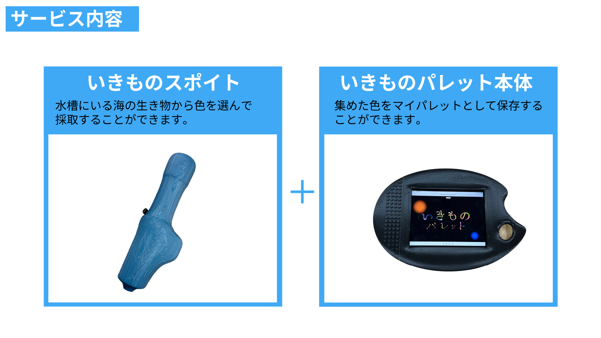

        「いきものパレット」は水槽にいる生き物から色を選んで採取することができる入力デバイス「いきものスポイト」と、集めた色を保存できる「いきものパレット」本体から構成されています。
        サービス内容
        いきものスポイト
        「いきものスポイト」は、色センサーを使っていきものの色を採取することが出来るIoTデバイスです。
        子供の手にもフィットするように設計し、さらに、色を採取した瞬間に先端部分が色に応じて光るよう工夫しました。
        Leafonyの特徴を踏まえてコンパクトに設計することができました。
        いきものスポイト
        いきものパレット
        「いきものパレット」は、絵画用のパレットをモチーフにしたデバイスです。タブレットが効率よく取り外せるようにしたり、安全性を考えて丸みを持たせてみたり、左利きのユーザにも考慮しました。
        いきものパレット
        いきものパレットUI
        「いきものパレット」のUIになります。幅広い年齢層に楽しんでもらえるように、スタイリッシュなUIを目指しスポイトの長押し時間で、パレットに載せる色の量を変化させ、色を変化させ、色を集める楽しさを表現しました。

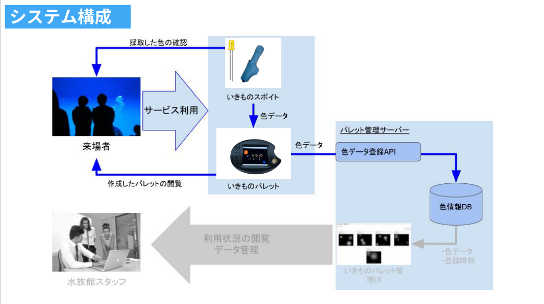

        システム構成図
        システム構成図は以下の通りです。
        システム構成図
