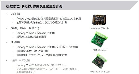

        4. 実装したもの
          ・体力バーとストレス状態を小型ディスプレイに表示する
          ・体力バーは加速度によって変動し、動き続ければ減少する
          ・体力バーは加速度によって変動し、静止していると徐々に増加する
          ・ストレス状態は心拍センサで一定時間心拍を計測することで得る
          ・心拍の結果から緊張,リラックスを判別し、それぞれ「悲しむ顔」「笑い顔」として表示する
