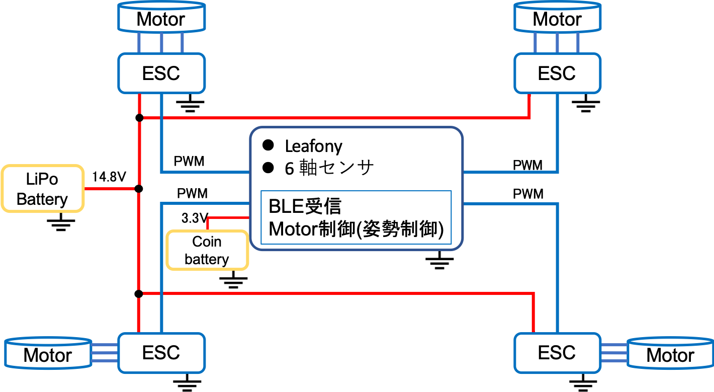

ドローンをフライトコントローラとしてナノコン(Leafony)を活用しドローンの制御を実現しました。
ドローンの開発の肝となる、”低消費電力”、”小型”とナノコンの特徴が合致していると考え開発しました。

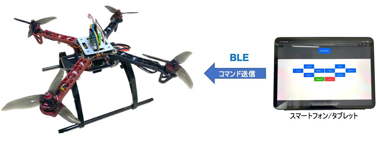

スマートフォン/タブレットから、ドローン側であるナノコンにBLEでコマンドを送信し、ドローンはコマンドを受信すると上昇や降下などの制御ができます。
ナノコンにてドローンのブラシレスモータの制御、6軸センサの情報を元に姿勢制御します。

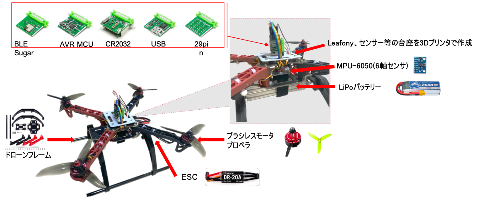

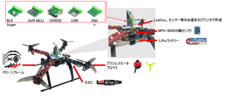

2.ハードウェア構成
