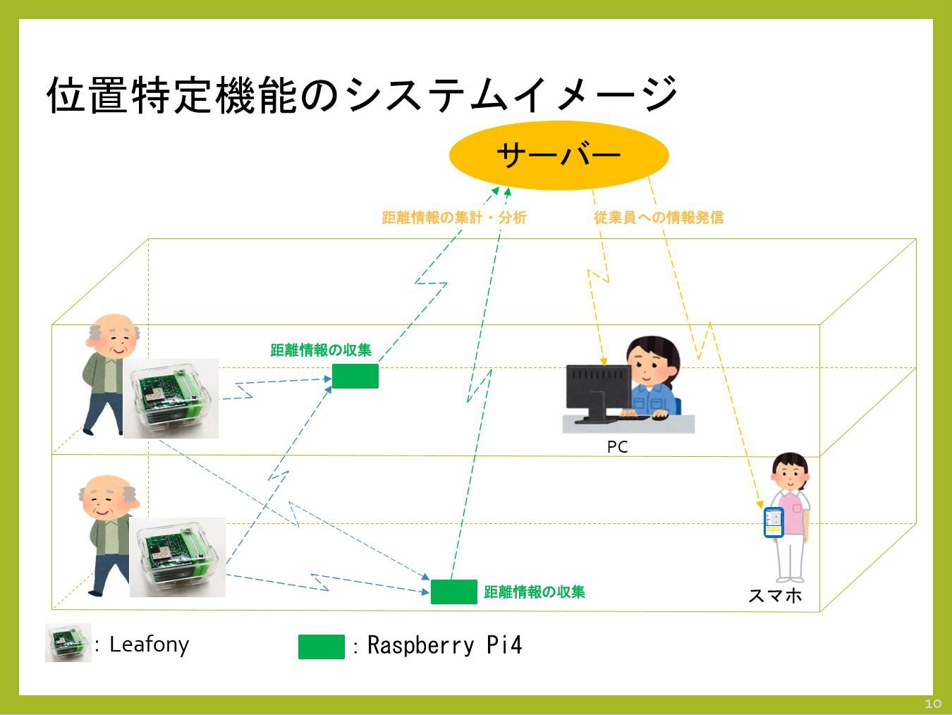

        作品概要
         介護施設で働いている方にインタビューしたところ、在所者の居場所をすぐに知りたいことがある、とのことでした。
         私たちはその要望を叶えるために、本システムを実装しました。
         本システムは従業員の方が在所者の方の居場所をスマホやPCからすぐに確認できるシステムです。
        使用機器
        Leafony
        • AC02 BLE Sugar(RaspberryPi4との通信)
        • AP01 AVR MCU(マイコン)
        • AV01 CR2032(電池)
        RaspberryPi4
        • メモリー4GB
        サーバー
        • CPU Corei5
        • メモリー 16GB
        • SSD 3TB
        運用の想定
        Leafonyは在所者方全員に携帯して頂きます。
        RaspberryPi4は施設内の複数個所に設置します。
