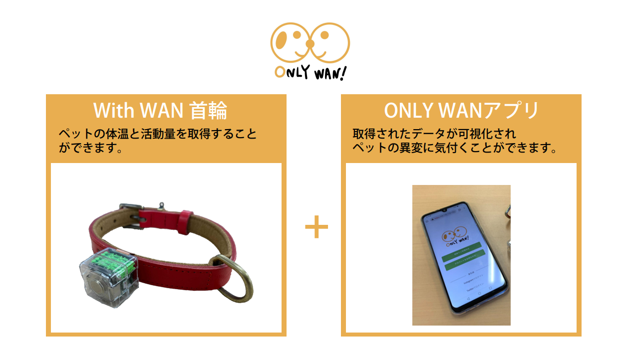

ONLYWANはWithWANとONLYWANアプリの2つで構成されています。

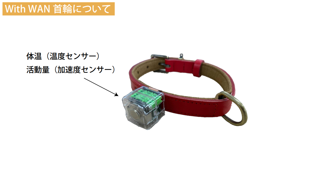

このうち、WithWAN首輪は以下の構造になっています。
首輪の内側から、センサーにかけて銅板を巻き付けることで体温をより正確に取れるようにしています。

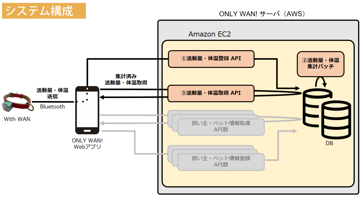

システム構成図
システム構成は以下の通りです
